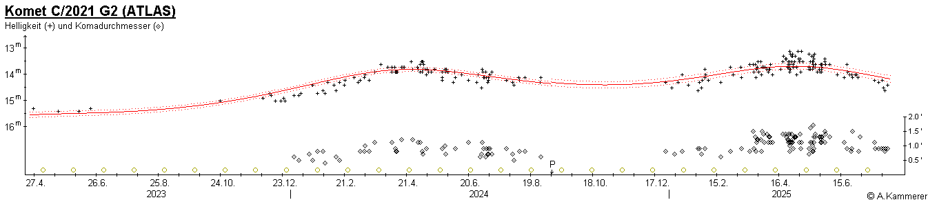

Ein bereits am 21. April 2021 vom ATLAS-Team im Sternbild Großer Hund entdecktes, 19m helles asteroidales Objekt zeigte bei Nachfolgebeobachtungen schwache kometare Signaturen. Bis Oktober wiesen weitere Beobachtungen klar die kometare Natur dieses Objekts nach. Komet C/2021 G2 (ATLAS) wird das Perihel seiner Bahn in der Sonnendistanz von 4.98 AE erst am 9. September 2024 passieren und könnte im Frühjahr 2024 und 2025 jeweils eine Helligkeit von 15.0m erreichen (CBET 4988/5057). Heller als 16m dürfte er von November 2023 bis August 2025 sein. In diesem Zeitraum bewegt er sich durch die Sternbilder Wasserschlange, Rabe, Jungfrau und Waage. Von mitteleuropäischen Standorten aus erscheint er im Dezember 2024 über dem morgendlichen Südosthorizont und wechselt dann im Mai 2025 an den Abendhimmel.
Auf der Basis von 407 Beobachtungen von 39 Beobachtern zeigte der Komet eine etwas unterschiedliche Entwicklung vor und nach dem Perihel, jeweils mit einem etwas überdurchschnittlichen Aktivitätsparameter. Die entsprechenden Helligkeitsparameter lauten:
vor dem Perihel:    m0 = 2.5m / n = 4.6
nach dem Perihel: m0 = 2.1m / n = 4.6
Damit erreichte der Komet Anfang Mai 2025 sein Hauptmaximum von etwa 13.5m, nachdem er Ende April 2024 bereits 13.9m hell geworden war. Bis Ende September 2025 war die Helligkeit wieder auf 15.0m, bis Ende Juli 2026 auf 16.0m zurückgegangen.
Scheinbare Helligkeit und Komadurchmesser (Standard-Zeitachse)
Scheinbare Helligkeit und Komadurchmesser (gestauchte Zeitachse)
Nachdem der Komadurchmesser von 0.6' (130.000 km) Anfang 2024 auf 1.1' (210.000 km) im April angestiegen war, ging er bis Ende August wieder auf 0.6' (175.000 km) zurück. Nach dem Perihel stieg der scheinbare Komadurchmesser zunächst von 0.8' auf den Maximalwert von 1.4' (Mai 2025) an, um bis Ende September wieder auf 0.8', bis Anfang 2026 auf 0.5' zurückzugehen. Absolut stieg der Komadurchmesser nach dem Perihel von 200.000 km auf den Maximalwert von 250.000 km (Mai 2025) an, der dann bis Ende September auf 225.000 km und bis Anfang 2026 auf 160.000 km zurückging. Der Kondensationsgrad stieg von DC 4-5 Anfang 2024 auf DC 6 im Mai 2024 an. Bis zum Frühjahr 2025 war er auf DC 3-4 zurückgegangen. Während der gesamten Sichtbarkeit wurde ein konstant in westliche Richtung weisender Schweif festgestellt. Dieser wies 2024 eine Länge von 3' (4 Mill. km), 2025 von 9' (12 Mill. km) auf.
FG-Beobachtungen

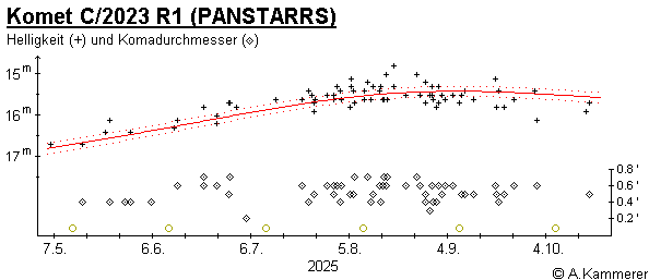

Einen weiteren Kometen entdeckte das PANSTARRS-Team am 7. September 2023 im Grenzbereich der Sternbilder Fische/Andromeda. Komet C/2023 R1 (PANSTARRS) wies eine 1.5" große Koma der Gesamthelligkeit 19.5m auf. Er wird sein mittelfernes Perihel in der Sonnendistanz von 3.57 AE erst am 14. April 2026 passieren und könnte dann die 15. Größenklasse und im Juni 2026 eine maximale Helligkeit von 14m aufweisen (CBET 5293). Heller als 16m wäre er von Juli 2025 bis Oktober 2026. In diesem Zeitraum bewegt er sich durch die Sternbilder Pegasus, Füchschen, Pfeil, Adler (Perihel), Schild, Schlange (Schwanz), Schlangenträger (Maximalhelligkeit), Schlange (Kopf) und Waage. Von mitteleuropäischen Standorten aus kann er - mit Ausnahme der Zeit von Mitte Dezember 2025 bis Ende Januar 2026 - bis September 2026 verfolgt werden.
Die Aktivität nahm bei diesem Kometen vor dem Perihel deutlich langsamer zu als sie nach dem Perihel abnahm, wie 292 Beobachtungen (ganz überwiegend per CCD gewonnen) von 42 Beobachtern ausweisen. Die Helligkeitsparameter lauten:
vor dem Perihel : m0= +6.5m / n=4
nach dem Perihel: m0= -4.0m / n=11
Damit erreichte der Komet Anfang Juni 2026 eine Maximalhelligkeit von 13.2m. Anfang November 2026 wurde er schwächer als 16m. Nachdem im Jahr 2025 ein Komadurchmesser von maximal 0.6' festgestellt wurde, erreichte dieser im Jahr 2026 einen Maximalwert von 0.8', ging aber bis Mitte September auf 0.5' zurück. Der absolute Komadurchmesser maß damit über die gesamte Sichtbarkeit hinweg ziemlich konstant 100.000 km. Dabei war die Koma merklich verdichtet (DC 5). Der nach ONO gerichtete Schweif erreichte auf CCD-Aufnahmen eine Länge von lediglich 2' (700.000 km).

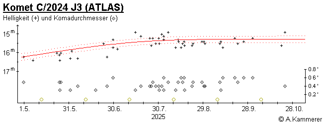

Am 6. Mai 2024 wurde im Rahmen des ATLAS-Projekts ein Komet in der Grenzregion der Sternbilder Schütze/Südliche Krone entdeckt. Der Komet C/2024 J3 (ATLAS) wies eine stark verdichtete, 9" große Koma der Gesamthelligkeit 17.5m und einen 12" langen Schweif in PW=220° auf. Der Komet wird erst am 24. November 2026 sein Perihel in der Sonnendistanz von 3.86 AE passieren, wobei eine Maximalhelligkeit von 13.0m erwartet wird (CBET 5398). Heller als 16m sollte er zwischen April 2025 und Mai 2028 sein. In diesem Zeitraum bewegt er sich durch die Sternbilder Schütze, Schild, Adler, Delphin, Füchschen, Schwan, Leier (Perihel), Schwan, Kepheus, Kassiopeia, Giraffe und Fuhrmann. Von mitteleuropäischen Standorten aus kann er von April bis November 2025 (zunächst am Morgenhimmel, am Ende am Abendhimmel) beobachtet werden, und danach ab Februar 2026 bis Mai 2028 durchgehend. Die Erde kreuzt die Kometenbahnebene jeweils am 7. Januar und am 8. Juli.
Auf der Basis von 347 (überwiegend per CCD gewonnenen) Beobachtungen von 47 Beobachtern (bis Anfang November 2026) zeigt sich eine stetige Entwicklung des Kometen, wobei die Aktivität allerdings sehr verhalten zunimmt. Die Helligkeitsentwicklung kann gut mit den Parametern
m0 = 7.6m / n = 2.4
dargestellt werden. Damit erreichte der Komet Anfang August 2026 eine Maximalhelligkeit von 13.9m. Nachdem der Durchmesser der mäßig verdichteten (DC 4) Koma 2025 konstant bei 0.5' (100.000 km) lag, nahm dieser 2026 zu und erreichte Ende September den Maximalwert von 1.2' (175.000 km). Ein kurzer Schweif konnte von CCD-Beobachtern praktisch während der gesamten Sichtbarkeit festgestellt werden. Dieser erreichte im Herbst 2026 eine maximale Länge von 5' (3 Mill. km). Seine Orientierung veränderte sich 2026 von Südwest nach OSO.
