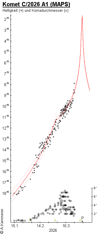

Bis Mitte Februar können lediglich 31 CCD-Beobachtungen von 11 Beobachtern für eine grobe Auswertung herangezogen werden. Diese lassen eine aktuell extrem rasche Aktivitätssteigerung erkennen, die mit den Parametern m0=10.0m / n=10 dargestellt werden kann, was eine unrealistische Maximalhelligkeit von -20m ergeben würde. Es ist daher davon auszugehen, dass sich diese Aktivitätssteigerung in der nächsten Zeit deutlich abflachen wird. Wahrscheinlicher sind Parameter m0=12.0m / n=4 (oder deutlich darunter), womit sich eine (sehr kurzfristige) Maximalhelligkeit von immer noch etwa -9m ergibt (die aber wohl auch noch deutlich zu hell ausfällt) – immer unter der Voraussetzung, dass der Komet die Perihelpassage unbeschadet übersteht. Die zusätzliche Aufhellung durch die Vorwärtsstreuung beträgt am 4. April: 14hUT: -1.0m, 15hUT: -4.0m, 16hUT: -4.5m, 17hUT: -2.5m, 18hUT: -2.0m, 19hUT: -1.5m.

Nach einem steilen Aktivitätsanstieg in den ersten Wochen kam es um den 5. März 2026 zu einem Bruch in der Helligkeitsentwicklung.

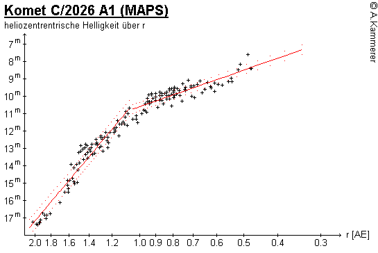

Entwicklung der heliozentrischen Helligkeit
Auf der Basis von 173 Beobachtungen von 25 Beobachtern (bis zum 25. März 2026) ergeben sich folgende Helligkeitsparameter:
t < -30d: m0 = 10.0m / n = 9.3
t > -30d: m0 = 10.6m / n = 2.8
Damit könnte der Komet am 4. April sehr kurzfristig immer noch heller als 0m werden. Allerdings ist weiter damit zu rechnen, dass sich der Komet auf dem Weg zur Sonne auflöst. Umgekehrt muss klar dargestellt werden, dass wir über die Helligkeitsentwicklung größerer Kreutz-Kometen nur wenig wissen, und es somit zu Überraschungen kommen kann. So scheinen die letzten Beobachtungen eine gewisse Erholung anzudeuten.
Der Durchmesser der Koma erreichte um den 15. März seinen bislang größten Durchmesser von knapp 7' (375.000 km), ist seitdem aber merklich zurückgegangen. Teilweise aufgrund der schlechter werdenden Sichtbarkeitsbedingungen, teilweise sicher aber auch aufgrund des zunehmenden Sonnenwindes. Der Koma-Kondensationsgrad ist in den vergangenen zwei Wochen von DC 3-4 auf DC 6-7 angestiegen.
