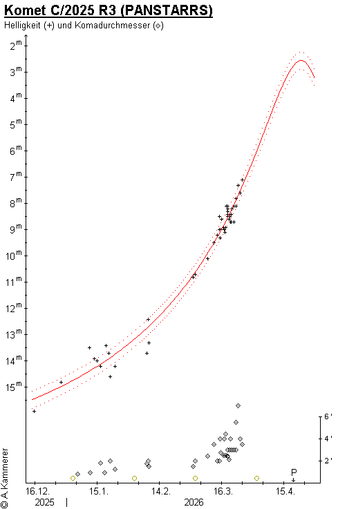

Die Entwicklung des Kometen ist Anfang Februar 2026 noch immer extrem unsicher. Die wenigen bislang publizierten Beobachtungen deuten eine um etwa 2 Größenklassen größere Helligkeit an. Dennoch liegt die absolute Helligkeit weiterhin unter dem Bortle-Limit, wenn nunmehr auch nur noch knapp. Somit ist die Wahrscheinlichkeit, dass sich der Komet bei der Annäherung an die Sonne oder kurz nach der Sonnenpassage auflösen wird recht hoch. Die publizierten Beobachtungen geben für Anfang Februar 2026 Helligkeiten von etwa 13.5m an. Damit ergeben sich die Helligkeitsparameter sehr grob zu
m0 = 10.0m / n = 3.
Wendet man diese Parameter an, so ergibt sich zum Perihelzeitpunkt eine Helligkeit von etwa 7.5m, am 26. April von 6.5m und Mitte Mai von 9.0m. In Kombination mit der Vorwärtsstreuung könnte der Komet damit am 26. April eine Maximalhelligkeit von grob 0m erreichen! Aber nur, sofern er die Perihelpassage unbeschadet übersteht. Am Tag der maximalen Vorwärtsstreuung geht der Komet für mitteleuropäische Standorte allerdings morgens nach der Sonne auf und abends vor der Sonne unter.

Der Komet entwickelt sich bislang sehr stetig und äußerst positiv. Auf der Basis von 52 Beobachtungen von 24 Beobachtern (bis zum 25. März 2026) kann die Helligkeitsentwicklung sehr gut mit den Parametern
m0 = 8.3m / n = 5.8
dargestellt werden. Damit würde der Komet am 24. April 2026 eine Maximalhelligkeit von 2.5m erreichen. Berücksichtigt man die Vorwärtsstreuung von maximal 6.5m am 25. April könnte der Komet zwischen dem 22. und 28. April heller als 0m werden und am 25. April -4m erreichen. Allerdings besteht weiterhin eine gewisse Wahrscheinlichkeit, dass sich der Komet auf dem Weg zum Perihel auflöst.

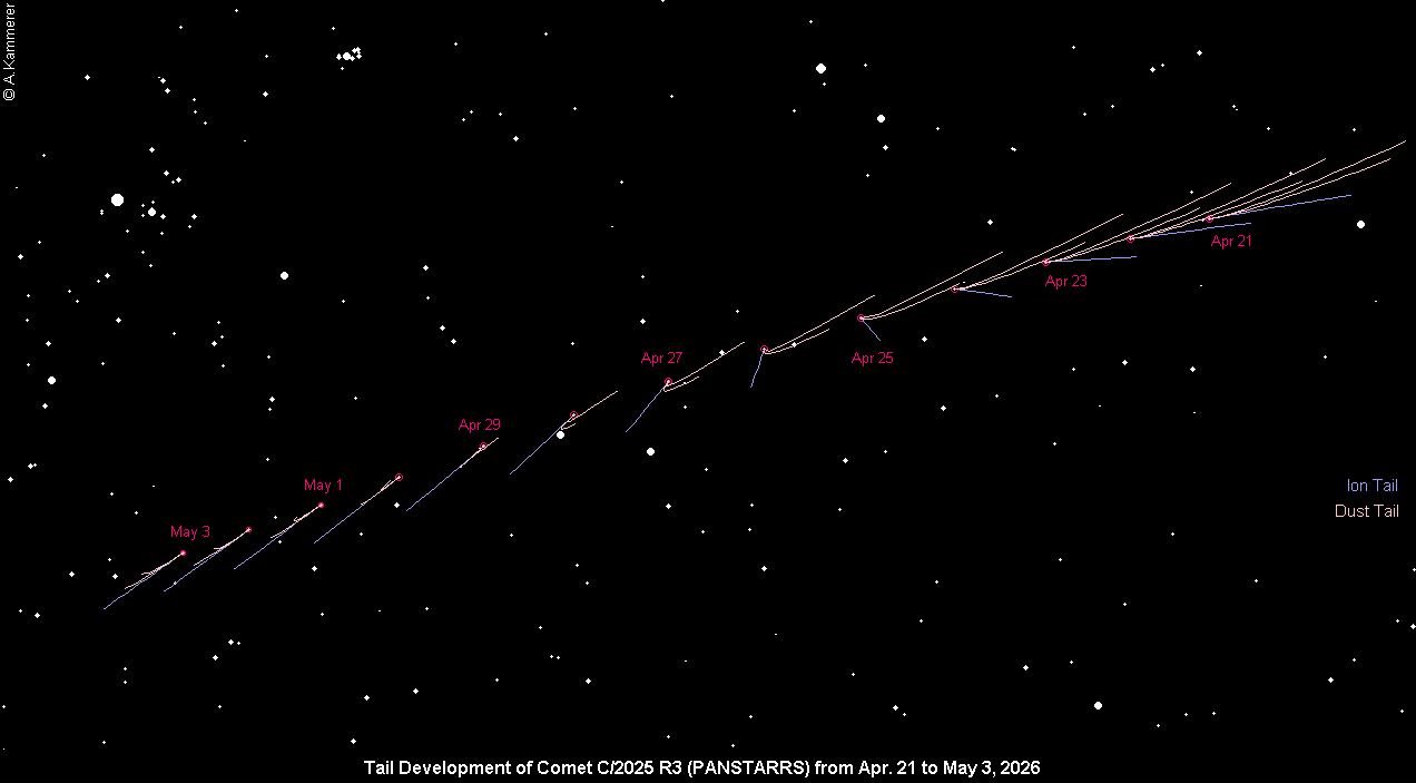

Sollte der Komet sein Perihel erreichen, wird er einige Tage lang eine interessante Schweifmorphologie aufweisen, die in der nachfolgenden Grafik dargestellt ist.
Simulation der Schweifmorphologie
