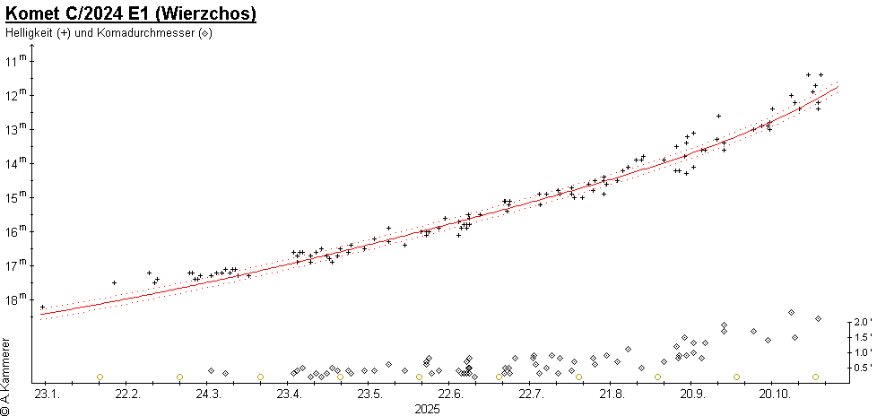

Der Komet zeigt bislang eine sehr stetige Helligkeitsentwicklung, die auf der Basis von 137 Beobachtungen von 33 Beobachtern (bis Anfang November 2025) sehr gut mit den Parametern
m0 = 8.6m / n = 3.5
dargestellt werden kann. Sollte der Komet diese Entwicklung auch weiterhin beibehalten, wird er um den 26. Januar 2026 eine Maximalhelligkeit von 7.0m erreichen. Allerdings ist er in jenen Tagen nur von der Südhalbkugel aus beobachtbar, recht tief über dem Horizont. Zwischen dem Jahresbeginn und Anfang November 2025 stieg die Helligkeit von 18.5m auf 12.0m an.
Der Durchmesser der eher gering verdichteten (DC 3) Koma stieg bis Anfang August 2025 nur geringfügig auf 0.5' (80.000 km) an, erreichte aber Anfang November 2' (200.000 km). Ein Schweif wird auf den CCD-Aufnahmen seit März 2025 festgestellt. Anfang November erreichte er eine Länge von 3‘ (800.000 km). Der Schweif war bis zum April 2025 nach NW orientiert, rotierte dann aber bis Ende August langsam über West, Süd und Ost nach NNO, wo er seitdem verharrt.
