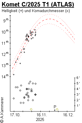

Ein am 11. Oktober 2025 vom ATLAS-Projekt im Sternbild Großer Bär entdecktes Objekt der 16. Größenklasse zeigte bei Nachfolgebeobachtungen seine kometare Natur. Komet C/2025 T1 (ATLAS) wies eine 1.5-2.0' große Koma der Gesamthelligkeit 14.0m und einen kurzen Schweif in südsüdöstlicher Richtung auf. Der Komet wird das Perihel in einer Sonnendistanz von 1.11 AE am 2. Dezember 2025 passieren und könnte Mitte November (zum Zeitpunkt der geringsten Erddistanz) 12.5m hell werden (CBET 5624). Heller als 16m wäre er bis Ende Februar 2026. In diesem Zeitraum bewegt er sich durch die Sternbilder Großer Bär, Drache, Herkules (größte Helligkeit), Leier, Füchschen (Perihel), Pfeil, Adler, Wassermann und Steinbock. Von mitteleuropäischen Standorten aus kann er bis Mitte November am Morgenhimmel, bis Mitte Januar (dann etwa 14.5m hell) am Abendhimmel aufgefunden werden, wobei er Ende Oktober vom Morgen- an den Abendhimmel wechselt.
Anfang November 2025 können 36 Beobachtungen von 19 Beobachtern für eine grobe Auswertung herangezogen werden. Diese deuten auf eine steil ansteigende Aktivität hin (die Helligkeit stieg innerhalb der ersten drei Wochen von 13.5m auf 10.0m an), die Folge eines Helligkeitsausbruchs sein könnte. Als Parameter ergeben sich
m0 = 6.5m / n = 18,
womit der Komet eine Maximalhelligkeit von 8.8m Ende November 2025 erreichen würde. Diese Prognose ist aber noch mit einer großen Unsicherheit behaftet und weitere Beobachtungen werden den ermittelten Aktivitätsfaktor ziemlich wahrscheinlich reduzieren.
Parallel zum steilen Helligkeitsanstieg nahm der Komadurchmesser rasch von 2' (140.000 km) auf 5' (240.000 km) zu. Dabei präsentiert sich die Koma eher diffus (DC 3). Ein Schweif wurde bislang nicht festgestellt.
