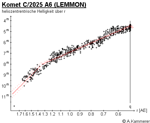

Entwicklung der heliozentrischen Helligkeit
Die entsprechenden Helligkeitsparameter lauten:
t < -60d: m0 = 5.5m / n = 8
t > -60d: m0 = 6.9m / n = 3.5
Mitte August erst 12.5m hell ergibt sich gemäß diesen Parametern eine Maximalhelligkeit von 4.1m am 28. Oktober. Die Beobachtungen weisen aber klar auf eine Maximalhelligkeit von 3.8m am 25. Oktober 2025 hin. Bis zum 10. November war die Helligkeit auf 4.8m zurückgegangen.

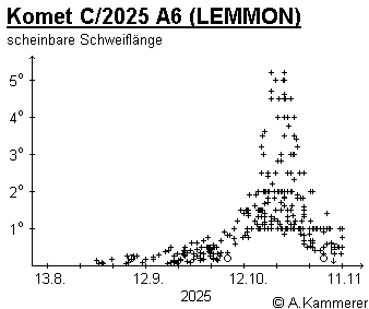

Ein auch visuell gut erkennbarer Gasschweif konnte ab Ende August festgestellt werden. Um den 25. Oktober erreichte er eine maximale visuelle Länge von 5° (8 Mill. km). Um den 10. November war sie wieder auf 1° (2.5 Mill. km) zurückgegangen. War der Schweif zunächst nach WNW gerichtet, rotierte er ab dem 10. Oktober merklich über Nord und erreichte um den 10. November eine östliche Orientierung. Auf einer Aufnahme mit 135mm-Teleobjektiv von Michael Jäger und Gerald Rhemann wies der Schweif am Morgen des 4. Oktober eine Länge von 12° auf (CBET 5621).
Entwicklung der Schweiflänge
