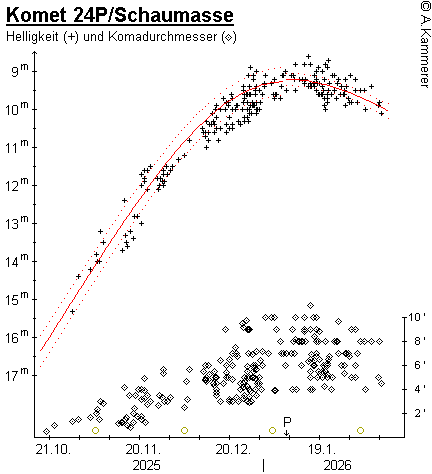

In den Wintermonaten 2025/26 sollte der Komet 24P/Schaumasse (P=8.18a) ein im Teleskop einfaches, wohl auch im Fernglas sichtbares Objekt sein. Er passiert sein Perihel in der Sonnendistanz von 1.18 AE am 8. Januar 2026. Am 4. Januar kommt er der Erde bis auf 0.59 AE nahe. Bezüglich der Helligkeitsparameter gibt es unterschiedliche Ansätze. Während allgemein von einem hohen Aktivitätsparameter um n = 12 ausgegangen wird, findet man für die absolute Helligkeit Werte zwischen m0 = 7.5m und m0 = 9.5m. Entsprechend wird die Helligkeit von 13m (11m) Mitte November 2025 auf 10.5m (8.5m) Anfang Januar 2026 ansteigen, um dann bis Mitte Februar wieder auf 11.5m (9.5m) abzufallen. In den Wintermonaten 2025/26 kann der Komet am Morgenhimmel beobachtet werden. Er bewegt sich vom Sternbild Krebs in den Grenzbereich der Sternbilder Bärenhüter/Jungfrau, wo er seine maximale Helligkeit von 10.5m (evtl. 8.5m) erreichen wird. Die Erde kreuzt die Kometenbahnebene am 10. Dezember.
Der Komet zeigte sowohl vor als auch nach dem Perihel relativ hohe Werte des Aktivitätsparameters, wobei die Aktivität vor dem Perihel deutlich rascher anstieg als sie nach dem Perihel abnahm. Ende Oktober 2025 lag die Helligkeit erst bei 15.0m, während die Helligkeit des Kometen Anfang Mai 2026 immer noch 13.5m betrug. Mitte Juni 2026 wurde der Komet schwächer als 16.0m. Auf der Basis von 592 Beobachtungen von 64 Beobachtern ergeben sich die Helligkeitsparameter wie folgt:
vor dem Perihel:    m0 = 7.6m / n = 17
nach dem Perihel: m0 = 9.4m / n = 6.5
Damit erreichte der Komet eine Maximalhelligkeit von 9.4m um den 10. Januar 2026. Zwei kleinere kurzfristige Helligkeitsanstiege der kernnahen Region wurden vom Zwicky Transient Facility Team am 19. März (Anstieg um 0.7m) und am 10. Mai (Anstieg um 1.1m) festgestellt (ATel 17799).
Lag der Komadurchmesser Ende Oktober 2025 erst bei 1.5' (60.000 km) wuchs dieser bis Mitte Januar 2026 bis auf den Maximalwert von 10' (260.000 km) an. Bis Mitte April (2.5' = 100.000 km) schrumpfte er deutlich rascher als danach. Mitte Juli maß er nur noch 0.8' (80.000 km). Die Koma war stets nur gering verdichtet, wobei eine schwache zentrale Verdichung erkennbar war. Der Kondensationsgrad verharrte bis Mitte März 2026 auf DC 3-4, um bis Mitte Juni auf DC 1 zurückzugehen. CCD-Beobachter stellten einen konstant nach WNW gerichteten Schweif zwischen Ende Dezember 2025 und Anfang Mai 2026 fest, der Anfang Februar 2026 eine maximale Länge von 9' (350.000 km) erreichte.
Andreas Kammerer beobachtete den Kometen am Morgen des 15.12.2025: im 39.7L, 41x zeigte er sich mit einer sehr diffusen, mittelgroßen Koma mit unauffälliger zentraler Verdichtung; bei 181x schätzte er die Helligkeit des false nucleus auf 14.0m. Am 28.12. präsentierte sich der Komet im 39.7L, 41x deutlich heller als bei seiner Erstbeobachtung, mit einer gering verdichteten, recht großen, diffusen Koma; bei 181x schätzte er die Helligkeit des stellaren false nucleus auf 13.5m. Gerhard Scheerle schätzte die Helligkeit des false nucleus am 16.01.2026 im 23.5T, 181x auf 14.2m. Andreas Kammerer beobachtete den Kometen am 20.01., wobei er recht nahe an einem 6m hellen Stern stand: im 39.7L, 41x zeigte sich eine mittelhelle, große, ziemlich diffuse Koma mit unauffälliger zentraler Verdichtung; bei 181x schätzte er die Helligkeit des stellaren false nucleus auf 14.5m. Am 27.2. war der Komet im 39.7L, 41x aufgrund der sehr geringen Flächenhelligkeit schwierig auszumachen; er zeigte eine kleine zentrale Verdichtung, die bei 131x deutlich erkennbar war.
