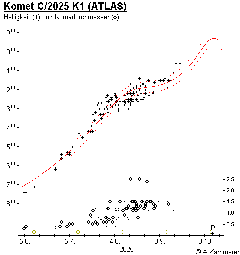

Auf der Basis von 434 Beobachtungen von 68 Beobachtern ergibt sich eine Helligkeitsentwicklung, die vor dem Perihel mit einer klassischen Formel, danach sinnvoll nur mit einer dt-Formel dargestellt werden kann, was typisch für einen in Auflösung befindlichen Kometen ist:
vor dem Perihel:    m = 12.2m + 5×log D + 7.8×log r
nach dem Perihel: m =   8.3m + 5×log D + 0.08×|t - T|
Damit ergibt sich eine (nicht beobachtbare) Maximalhelligkeit von 9.0m zum Perihelzeitpunkt (9. Oktober), eine maximal beobachtete Helligkeit von 10.3m vor dem Perihel und eine beobachtete Maximalhelligkeit von 9.5m um den 24. Oktober 2025. Nach dem Perihel verharrte die scheinbare Helligkeit für eine gewisse Zeit auf einem fast konstanten Niveau, da sich der Komet bis Ende November 2025 der Erde näherte. Danach erfolgte ein rapider Helligkeitsabfall; am 20. Januar 2026 wurde die Helligkeit auf nur noch 18m geschätzt.
Scheinbare Helligkeit und Komadurchmesser (Hauptkomponente)
Der scheinbare Komadurchmesser stieg von 0.4' zu Sichtbarkeitsbeginn bis Mitte August auf 1.6' an, um danach konstant auf zu bleiben. Nach dem Perihel vergrößerte sich der scheinbare Komadurchmesser von 2.5' Anfang November auf den Maximalwert von 3.5' Ende November 2025. Bis Mitte Januar 2026 war er auf nur noch 0.3' geschrumpft. Der absolute Komadurchmesser maß bis Mitte August recht konstant 35.000 km, dehnte sich dann aber bis Mitte September 2025 rasch auf 70.000 km aus. Nach dem Perihel schrumpfte der Komadurchmesser stetig. Maß er Anfang November 2025 noch 80.000 km waren es Mitte Januar 2026 nur noch 20.000 km. Die Koma zeigte sich meist merklich verdichtet. Vor dem Periheldurchgang lag der Koma-Kondensationsgrad recht konstant bei DC 4. In den ersten Wochen nach dem Perihel zeigte sich die Koma deutlich verdichtet (DC 5-6), wurde aber ab Ende November 2025 rasch diffuser; Anfang Januar 2026 wurde der Kondensationsgrad auf nur noch DC 0-1 geschätzt.
Ein Schweif konnte vor dem Perihel auf den CCD-Aufnahmen meist festgestellt werden. Dieser erreichte Mitte August eine Länge von 12'. Nach dem Perihel erreichte die Länge des auch visuell gut erkennbaren Schweifs Mitte November 2025 eine maximale Länge von 0.6° (850.000 km). War der Schweif zu Sichtbarkeitsbeginn nach WSW gerichtet, rotierte er zwischen Ende Juli und Mitte August rasch über Süd nach Ost. Nach dem Perihel war der Schweif zunächst nach WNW gerichtet, drehte aber zwischen Ende November und Anfang Dezember rasch auf Ost und schließlich auf ONO.

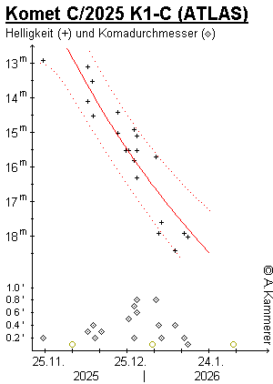

Auf der Basis von 23 Beobachtungen von 10 Beobachtern des Fragments C ergibt sich dessen Helligkeitsentwicklung gemäß der Formel
m = 11.2m + 5×log D + 0.053×|t - T|,
womit das Fragment C Anfang Dezember 2025 eine Maximalhelligkeit von etwa 13.0m erreichte. Bis zum 20. Januar 2026 war die Helligkeit auf 18m zurückgegangen.
Scheinbare Helligkeit und Komadurchmesser des Fragments C
