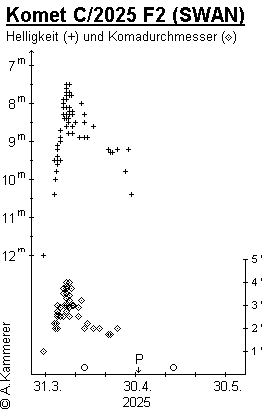

Helligkeitsschwankungen (bezogen auf die Parameter m0=10.0m / n=3)
Der Komet löste sich tatsächlich bereits auf dem Weg zum Perihel auf, wie 85 Beobachtungen von 30 Beobachtern zeigen. In der Folge des Helligkeitsausbruchs vom 5. April wurde die Maximalhelligkeit von 7.5m bereits am 7. April erreicht, nachdem sie am 30. März noch 12.0m betragen hatte. Der Komadurchmesser nahm zwischen dem 30. März und dem 7. April von etwa 1.5' (ca. 100.000 km) auf den Maximalwert von 4' (250.000 km) zu. Danach nahmen Helligkeit und Komadurchmesser ab, der Komet verlor sein Helligkeitszentrum und seine Koma wurde stetig länglicher. Am 27. April war die Helligkeit auf 9.5m, der Komadurchmesser auf 1.7' (85.000 km) zurückgegangen. Der Koma-Kondensationsgrad war zunächst von DC 3-4 auf DC 7 (am 7. April) angestiegen, um dann bis zum 27. April auf DC 2-3 zurückzugehen. Ein Schweif konnte während der gesamten Sichtbarkeit festgestellt werden. Auf CCD-Aufnahmen erreichte er ebenfalls am 7. April seine maximale Länge von 1.2° (6 Mill. km). Dabei änderte sich seine Richtung während der kurzen Sichtbarkeit von WNW auf Nord. In den letzten Apriltagen konnte der Komet nur noch fotografisch unter schwierigen Bedingungen dokumentiert werden. Er zeigte sich als längliche sehr diffuse Wolke einheitlicher Flächenhelligkeit ohne jegliche Helligkeitskonzentration.
