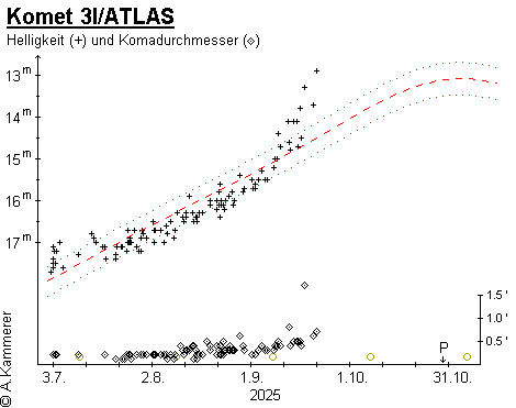

Am 1. Juli 2025 entdeckte das ATLAS-Team ein 17.5m helles asteroidales Objekt im Sternbild Schütze, dass sich auf einer stark hyperbolischen Bahn bewegt (e=6.14!). Weitere Beobachtungen wiesen eine hochverdichtete, winzige Koma und einen 4" langen Schweif in PW=280° nach. Komet C/2025 N1 (ATLAS) wird am 29. Oktober 2025 in der Sonnendistanz von 1.36 AE sein Perihel passieren und könnte Mitte November eine Maximalhelligkeit von 12.5m erreichen (CBET 5578). Es handelt sich um das 3. entdeckte interstellare Objekt, weshalb dieser zweite interstellare Komet die permanente Bezeichnung 3I/ATLAS erhielt. Heller als 16m dürfte er zwischen Anfang August 2025 und Ende Januar 2026 sein. In diesem Zeitraum bewegt er sich durch die Sternbilder Schlangenträger, Skorpion, Waage, Jungfrau (Perihel), Löwe und Krebs. Von mitteleuropäischen Standorten aus erscheint er Mitte November am Morgenhimmel und erreicht in den folgenden Wochen rasch große Höhen. Ende Januar kann man ihn die ganze Nacht über beobachten.

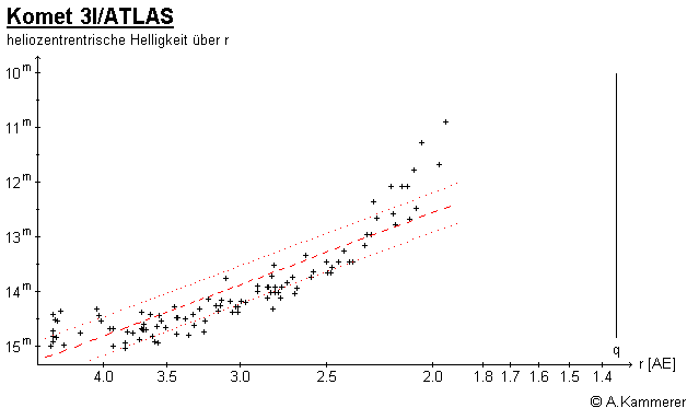

Der Komet erreichte, aufgrund einer raschen Aktivitätssteigerung in den 60 Tagen vor dem Perihel, eine maximale Helligkeit von 9.5m, und wurde damit 3 Größenklassen heller als ursprünglich prognostiziert. Damit konnte er schon in kleineren Instrumenten gesichtet werden. Insgesamt 478 Beobachtungen von 61 Beobachtern (bis Anfang Februar 2026) zeigen bis um den 30. August (60 Tage vor dem Periheldurchgang) eine ziemlich langsame Aktivitätszunahme. In den folgenden 60 Tagen kam es dann zu einer raschen Aktivitätssteigerung. Nach dem Perihel weist der Komet einen sehr stetigen, aber deutlich langsameren Aktivitätsrückgang auf. In der Folge konnte der Komet visuell bis Ende Januar 2026 beobachtet werden, und damit wesentlich länger als ursprünglich prognostiziert.

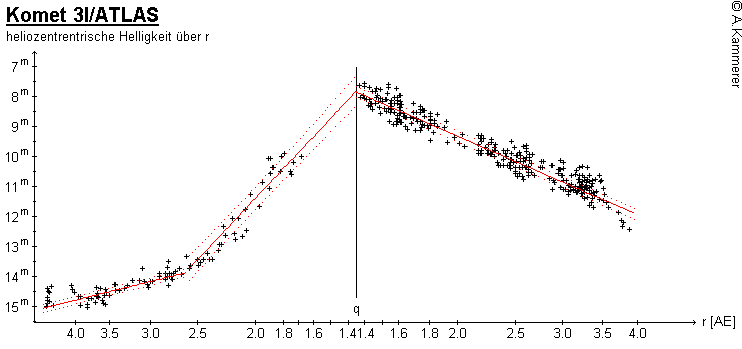

Entwicklung der heliozentrischen Helligkeit
Die entsprechenden Helligkeitsparameter lauten:
          t < -60d: m0 = 11.8m / n = 2
-60d < t <   0d: m0 =   5.0m / n = 8.5
          t >   0d: m0 =   6.7m / n = 3.4
Anfang Juli 2025 erst 17.5m hell stieg die Helligkeit bis zum 30. August lediglich auf 16.0m an. Dann aber kam es zu einer raschen Helligkeitszunahme, so dass der Komet beim Verschwinden in der Abenddämmerung Anfang Oktober bereits 12.0m hell war. Die Maximalhelligkeit von 9.5m wurde schließlich in den ersten Novembertagen 2025 erreicht. Anfang Februar 2026 wies der Komet noch eine Helligkeit von 14.0m auf. Mitte März dürfte der Komet schwächer als 16.0m werden.
