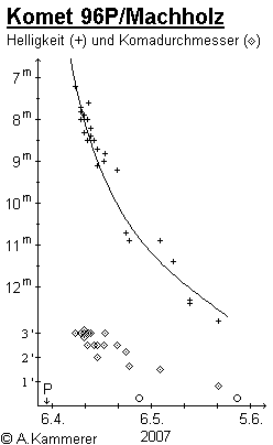

Trotz der schwierigen Umstände gingen - wohl primär dank des guten Wetters kurz nach dem Auftauchen am Morgenhimmel - 7 Beobachtungen von 3 FGK-Beobachtern ein. Gemeinsam mit 55 internationalen Beobachtungen (davon eine größere Zahl von Don Machholz selbst) kann eine grobe Auswertung durchgeführt werden. Erwartungsgemäß sehr rasch nahm die Helligkeit nach dem Perihel ab, und zwar entsprechend der Formel
m = 12.0m + 5×log D + 10.7×log r
Damit ergibt sich die Perihelhelligkeit zu etwa 2.5m und die maximale mit irdischen Teleskopen beobachtbare Helligkeit zu 7.5m (14. April). Ende Juni lag die Helligkeit bereits wieder bei 13.5m!
Helligkeit und scheinbarer Komadurchmesser
Parallel hierzu ging der Komadurchmesser von 4' (125.000 km) auf 0.8' (20.000 km) zurück. Das gleiche gilt für den Verdichtungsgrad der Koma, der von DC 5 auf DC 0 abfiel. Dabei war die in den ersten Wochen auffällige innere Koma etwa halb so groß.
