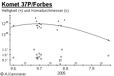

Eine Auswertung von 20 internationalen Beobachtungen des Kometen 37P/Forbes ergibt die Helligkeitsformel m = 9.8m + 5×log D + 15×log r, was eine maximale Helligkeit von 12.0m Anfang Juli 2005 bedeutet. Der Komadurchmesser stieg während der Sichtbarkeit von 0.7' (20.000 km) auf 1.1' (40.000 km) an. Der Koma-Kondensationsgrad lag recht konstant bei DC 2-3.
