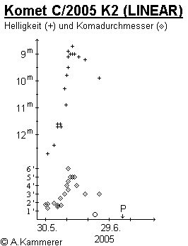

Michael Jäger und Gerald Rhemann fertigten am 25. Mai eine CCD-Aufnahme, auf welcher der ziemlich diffuse Komet eine Helligkeit von etwa 13m und einen Komadurchmesser von 2.5' aufwies. Am 29. Mai meldeten erste visuelle Beobachter eine Helligkeit von 12.5m. Danach überschlugen sich die Ereignisse: lag seine Helligkeit am 6. Juni noch bei 11.5m, so wurden am 7. Juni bereits 10.5m, am 8. Juni 10.0m und am 9. Juni schließlich 9.0m gemeldet. Der Durchmesser der nur mäßig verdichteten Koma stieg visuell von 1.5' auf 4' an.

Der Komet steigerte aufgrund der Kernfragmentation während der ersten Junihälfte seine Helligkeit rasant von 13m auf bis 9.0m (um den 10. Juni). In den folgenden Tagen stagnierte die Helligkeit auf diesem Wert um danach rasch abzufallen. Dieser Abfall war allerdings von Mitteleuropa aus nicht mehr erkennbar, da der Komet zu der Zeit bereits unter den Abendhorizont gesunken war. Bis Ende Juli war er dann von keinem Ort der Erde aus sichtbar. Auf einer CCD-Aufnahme von M.Mattiazzo vom Abend des 1. August konnte am Ort des Kometen kein Objekt heller als 16m festgestellt werden. Somit stellte die Kernteilung lediglich die erste Stufe der Auflösung dieses Kometen dar!
Helligkeit und scheinbarer Komadurchmesser
Andreas Kammerer
