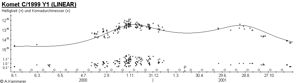

Immerhin 45 Beobachtungen von 7 FG-Beobachtern gingen bis Ende Januar 2002 von diesem nicht sonderlich hellen Kometen ein. Durch die Hinzunahme von 145 internationalen Beobachtungen lassen sich mittlerweile sichere Aussagen machen. Demnach kann die Helligkeitsentwicklung ziemlich gut mit der Formel
m = 7.8m + 5×log D + 5×log r,
simuliert werden, sofern man die von nur wenigen, und zudem systematisch zu hell schätzenden Beobachtern stammenden, Schätzungen vom Frühjahr 2000 ignoriert. Somit erreichte der Komet zwei Helligkeitsmaxima von jeweils 12.5m: im November 2000 und im August 2001. Der scheinbare Komadurchmesser lag im August 2000 bei 1', stieg bis zum November auf 1.7', um bis Januar 2001 wieder auf 1.3' abzusinken; im August 2001 lag er bei 1'. Der absolute Komadurchmesser stieg im Jahr 2000 von 190.000 km auf 210.000 km an, betrug im August 2001 aber nur noch 110.000 km. Der Kondensationsgrad lag bis August 2000 bei DC 3-4, stieg dann bis November auf DC 4-5 an um im Januar 2001 bei DC 3-4 zu liegen. Im Sommer 2001 werden Werte um DC 4-5 geschätzt, was zum kleineren Komadurchmesser paßt.
Infrarotbeobachtungen am National Astronomical Observatory von Japan zeigten am 21. und 26. September einen 2' langen Gegenschweif in PW=30°. Der Gegenschweif schien vom Rand einer jetartigen Struktur in PW=140° auszugehen; allerdings befand sich die zentrale Kondensation nicht auf der Verlängerungslinie (IAUC 7499).
Helligkeit und scheinbarer Komadurchmesser
