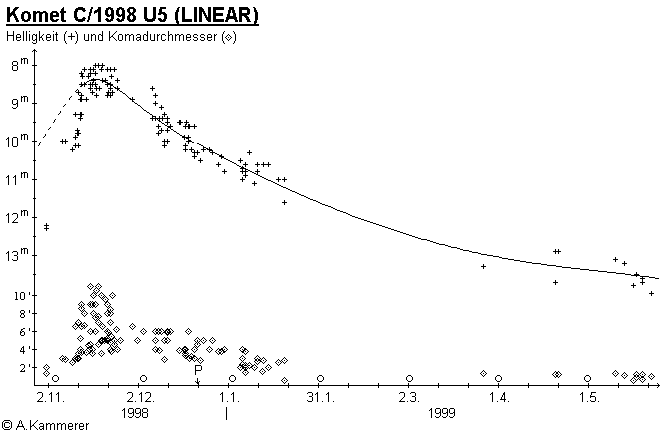

Der Komet wies in den zwei Wochen nach der Entdeckung einen extrem hohen Aktivitätsparameter auf, der deutlich auf einen Ausbruch hindeutet, wie die 65 Beobachtungen von 11 FG-Beobachtern und die hinzugenommenen 130 internationalen Beobachtungen zeigen. Wurde er bei der Entdeckung nur auf 14m geschätzt, so waren es nur 2 ½ Wochen später bereits 8.3m! Wenn die Entdeckungshelligkeit auch sicherlich - wie häufig bei professionellen Beobachtern - um 2 - 3m zu niedrig angesetzt gewesen sein dürfte, so zeigt eine Darstellung der heliozentrischen Helligkeit doch ganz deutlich ein Ausbruchsverhalten in den ersten Tagen. Danach blieb der Aktivitätsparameter aber weiter recht hoch.
vor dem Perihel: m = 8.2m + 5×log D + 15×log r
nach dem Perihel: m = 8.7m + 5×log D + 9×log r
Doch nicht nur die Helligkeitsentwicklung zeigte eine rasante Entwicklung, auch die Koma dehnte sich bis zur größten Erdnähe (0.444 AE am 16.11.) rasch aus. Der scheinbare Komadurchmesser stieg in den ersten 14 Tagen rasant von 2' auf 11' an. Danach kam es zu einem raschen Rückgang auf 6', der von einem langsameren Schrumpfen auf 2.5' im Januar und 1' im Mai gefolgt wurde. Für einen Ausbruch spricht auch die Entwicklung des absoluten Komadurchmessers. Dieser stieg in den ersten zwei Wochen von 70.000 km auf 275.000 km an, ging danach zunächst rasch auf 200.000 km, später langsamer auf 100.000 km zurück. Der Kondensationsgrad lag anfangs bei DC 5, sank jedoch relativ schnell auf DC 2-3 und liegt aktuell bei DC 2. Visuelle Schweifsichtungen gab es fast nur im November (0.1° = 300.000 km).
Helligkeit und scheinbarer Komadurchmesser
