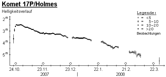

Für die nachfolgende Auswertung konnten 317 Beobachtungen von 17 FGK-Beobachtern sowie 1315 internationale Beobachtungen (bis Anfang April 2008) verwendet werden. Nach dem extrem steilen Helligkeitsanstieg der ersten Stunden stieg diese dann bis zum 30. Oktober langsam auf den Maximalwert von 2.4m an. Bis zum 25. November ging die Helligkeit dann langsam auf 3.2m zurück. Dieser Wert wurde bis zum 15. Dezember gehalten, danach folgte ein weiterer kleiner Abstieg auf 3.6m bis zum 20. Dezember. Dieser Wert wurde dann bis zum 10. Januar 2008 gehalten. Seitdem sinkt die Helligkeit stetig und erreichte Ende März einen Wert von 5.5m.
Gleitende gewichtete 3-Tages-Mittel der Helligkeit

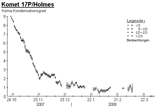

War die anfangs helle innere Koma in den ersten Stunden praktisch sternförmig und in den folgenden Tagen einem Planetarischen Nebel hoher Flächenhelligkeit ähnlich (beides DC 9), so wurde sie bis zum 25.11. (DC 2-3) rasch diffuser. Danach ging der Kondensationsgrad deutlich langsamer zurück und lag zum Jahreswechsel bei DC 1, erreichte aber erst Ende März DC 0. Bis Mitte Dezember konnte aber die ursprüngliche scharfe Grenze im nördlichen Abschnitt der hellen Koma visuell noch ausgemacht werden.
Entwicklung des DC-Wertes
