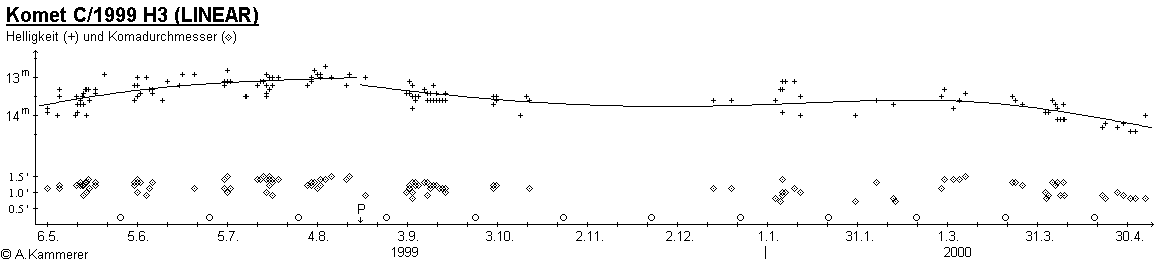

Insgesamt gingen nur 20 FG-Beobachtungen von 3 FG-Beobachtern ein. Bei Berücksichtigung von 135 internationalen Beobachtungen ergeben sich vor und nach dem Perihel zeitabhängige Helligkeitsentwicklungen:
vor dem Perihel: m = 10.1m + 5×log D + 0.009×|t-T|
nach dem Perihel: m = 10.3m + 5×log D + 0.004×|t-T|
Damit ergibt sich eine maximale Helligkeit von 13.0m und die Möglichkeit, diesen Kometen mit größeren Instrumenten noch bis ins Frühjahr im Bereich Großer Bär/Jagdhunde/Kleiner Löwe bequem beobachten zu können. Die Erde kreuzte die Kometenbahnebene am 22./23. Februar. Der scheinbare Komadurchmesser lag anfangs bei 1.2', stieg bis in den August 1999 auf 1.4' leicht an und ist bis Anfang Mai allerdings auf unter 1.0' zurückgegangen. Parallel dazu wuchs der absolute Komadurchmesser zunächst von 200.000 km auf 230.000 km an, ging bis zum Sichtbarkeitsende auf 150.000 kmzurück. Die Koma war stets nur gering kondensiert, wobei der DC-Wert nur wenig von DC 3-4 zu Beginn der Beobachtungen auf DC 2-3 zum Jahreswechsel 1999/2000 zurückging.
Helligkeit und scheinbarer Komadurchmesser
