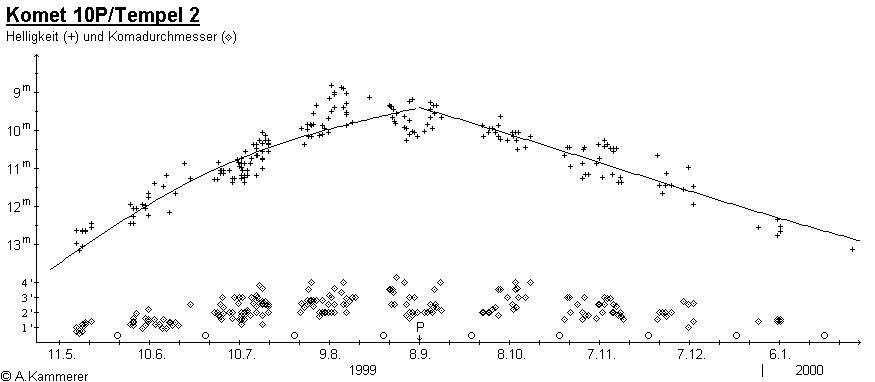

Der FGK-Projektkomet 1999, 10P/Tempel 2, blieb leider erkennbar hinter den Erwartungen zurück, so daß er aufgrund seiner südlichen Deklinationen schwer beobachtbar war, was sich auch in den lediglich 28 bis Anfang Februar 2000 zugesandten Beobachtungen von 6 FG-Beobachtern widerspiegelt. Die Hinzunahme von 215 internationalen Beobachtungen gestattet aber recht sichere Aussagen. Der Komet blieb insgesamt ein schwieriges Objekt, da sich seine Koma parallel zur Helligkeitszunahme ausdehnte, so daß die Flächenhelligkeit stets sehr gering blieb. Lediglich die zentrale Kondensation konnte in einem 30cm-Teleskop recht gut gesehen werden. Aus diesem Grund wurde für die Bestimmung der Helligkeitsparameter auch eine Aperturkorrektur an die Schätzungen angebracht.
Die Helligkeitsentwicklung zeigt die bekannte Unterschiedung in eine steile Anstiegs- und eine flache Abstiegsphase, die bei dieser Sichtbarkeit symmetrisch zum Perihel lagen. Desweiteren zeigt der Komet den altbekannten zeitabhängigen Term:
vor dem Perihel: m = 9.8m + 5×log D + 0.031×|t-T|
nach dem Perihel: m = 9.8m + 5×log D + 0.008×|t-T|
Dies ergibt eine maximale Helligkeit von 9.4m um das Perihel. Der scheinbare Komadurchmesser lag anfangs bei 1', stieg bis zum Perihel auf etwa 3.5' und ist bis Anfang Januar wieder auf 1.5' zurückgegangen. Hingegen stieg der absolute Komadurchmesser lange Zeit stetig, in den letzten Wochen dann aber immer mehr abflachend von 45.000 km auf letztlich 160.000 km an. Die Koma war gering bis mäßig kondensiert, der Konzentrationsgrad der Koma scheint leicht von DC 3-4 zu Beginn auf DC 2-3 abgefallen zu sein.
Helligkeit und scheinbarer Komadurchmesser
