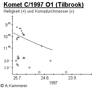

Komet C/1997 O1 (Tilbrook) wurde ab Oktober von der Nordhalbkugel aus gesichtet. Doch waren die Sichtbarkeitsbedingungen zunächst sehr schlecht. Erst etwa ab Mitte November stieg er steil am Morgenhimmel empor. Die Schätzungen deuten mit Ausnahme der von der Nordhalbkugel erhaltenen auf einen überraschend geringen Aktivitätsparameter hin, die folgende Formel ist aufgrund der geringen Zahl an Beobachtungen aber recht unsicher: m = 8.5m + 5×log D + 5×log r. Immerhin hätte sie zur Folge, daß die Helligkeit des Kometen Tilbrook nur langsam zurückgeht und für die Nordhemisphärenbewohner auch noch etwas übrig bleibt. Die ca. 130.000 km große Koma zeigte sich mäßig kondensiert (DC 3).
Helligkeitsverlauf und scheinbarer Komadurchmesser
