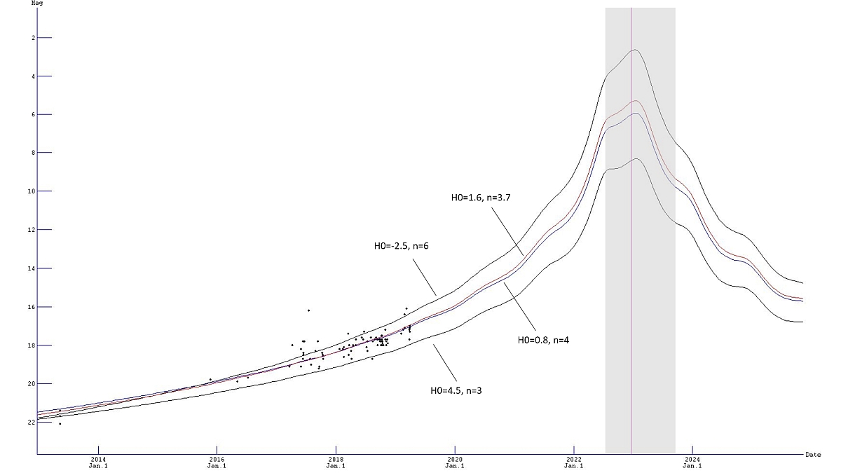

Die Lichtkurve in enthält die oben erwähnten
Helligkeitsmessungen bis etwa Anfang April 2019. Die blaue Lichtkurve ist der
mathematische Bestfit, welcher die Beobachtungen am besten darstellt. Die
magentafarbende Lichtkurve basiert auf einem auf n=4 fixierten Aktivitätsfaktor.
Der Unterschied zwischen beiden Kurven ist relativ gering und beträgt im Perihel
etwa 1 mag. Auffällig ist bei beiden Kurven die hohe absolute Helligkeit H0 von
0,8 bzw. 1,6 mag. Die beiden roten Kurven geben die Lichtkurven für einen hohen
und einen niedrigen Aktivitätsfaktor an. Der hohe Aktivitätsfaktor wäre sehr
ungewöhnlich und ist eher typisch für kurzperiodische Kometen. Der niedrige
Aktivitätsfaktor ist eher repräsentativ für dynamisch neue Kometen. Sollte die
Einschätzung richtig sein, dass der Komet dynamisch alt ist, wäre dies eher als
Untergrenze zu sehen.
